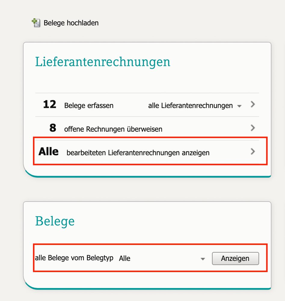

Das kommt drauf an, welchen Einstieg man nimmt. Es gibt zwei auf der Startseite von Belege online
1. Alle bearbeiteten Lieferanten Belege
2. Alle Belege vom Belegtyp Alle/Sonstige etc.
Die Übersicht sieht zwar ähnlich aus, aber die sichtbaren spalten und gesetzten Filter sind anders. Bei 1 bekommt man nur Lieferantenbelege angezeigt, sprich Rechnungseingang oder individuelle Belege vom Typ Rechnungseingang. Bei alle Belege dann auch Belegtyp Sonstige.
Vom UI her verwirrend, aber zumindest die Trennung ergibt für mich Sinn. Sonstige Belege dann einfach immer über 2 bearbeiten.

Guten Morgen und vielen Dank.
Ja - das ist so der nächste Weg - aber leider auch der umständliche.
Was ich nicht nicht verstehe ist, dass der Filter von Sommer 2021 bis 16.11.21 automatisch auf "Alle" war und nach dem Update nicht mehr.
Leider bekomme ich von DATEV dies nicht so erklärt, dass ich es verstehe.....
Aber seis drum - dann müssen halt wieder mehr klicken .....

Nachricht 13 von 15
643 Mal angesehen
ja das ist so richtig - aber ich komme direkt aus Belege-hochladen in die Anwendung ....
und dann ist der Filter nicht auf alle.....

aus DATEV Upload online landen Sie nun über den Bearbeiten-Link mit folgenden Filtereinstellungen in der Belegübersicht:
Bearbeitet-Status: nicht bearbeitet
Bezahlt-Status: alle
Belegtyp: alle
Sonstige Belege werden damit nun auch in der Belegübersicht angezeigt 🙂
