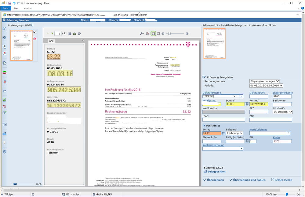

Seit Jahren habe ich keine Probleme mit einer vollständigen, lückenlosen Erkennung ALLER Inhalte der Telekomrechnung. Die Erkennung funktioniert tadellos.

Sie glücklicher. Bei mir klappt das leider nicht. Wie so vieles andere auch nicht. Aber vermutlich reden wie eh nicht vom gleichen. Zeigen Sie doch bitte mal einen Screenshot der Thumbnail der Telefonrechnung in Unternehmen Online... Das würde mir sehr helfen...
Nachricht 8 von 14
387 Mal angesehen
freelance
Nachricht 9 von 14
387 Mal angesehen
Ja so hätte ich das auch gern. Leider sagt das System bei mir "kann nicht angezeigt werden, bitte in externer Anwendung öffnen"...

Mein Vorgehen:
Die Telekom-Rechnungen lassen sich problemlos mit dem kostenlosen PDF-Creator drucken. Der "Druck" erfolgt nicht physisch, sondern digital, z.B. in den Ordner "Rechnungseingang". Dann per Belegtransfer an DATEV senden.
Die auf diese Weise erzeugten PDF-Dateien sind problemlos mit der DATEV-Belegerfassung kompatibel.
