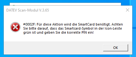

ich habe gestern das Scanmodul an einem PC im Netzwerk installiert. Beim Aufrufen des Programms (natürlich auch beim Belegtransfer) erscheint die Fehlermeldung:
Natürlich ist das Symbol der Smartcard grün - ich habe auch Zugriff auf den Online-Bereich der DATEV (DUO) etc.
Kein Problem vorm Servicetool erkannt.
Deinstallation und neue Installation (auch verschiedene Versionen) von Belegtransfer haben auch nichts gebracht.
Interessanterweise funktioniert das Programm, wenn ich mit mit einem anderen Benutzerkonto anmelde?! Rechte der Benutzer sollten allerdings gleich sein lt. Rechteverwaltung.
(Die 14er DVD ist bereits installiert - also Sicherheitspaket V6.8)
Danke schon mal vorab für eure Hilfe...
LG PW
Dann scheint das Konto "kaputt" zu sein. Hatte auch den Fall, dass der Durchsatz in einem Netzwerk bei einem StB bei 1 Konto mies war; mit dem administrator war alles OK. Das Konto lokal gelöscht, angemeldet, dann wird es neu erstellt und alles ist einmal frisch. Einstellungen und Dateien sind dann alle weg; also vorher sichern.
Ist das Benutzerkonto "neu" oder liegt die 1. Anmeldung damit auf dem PC schon länger zurück?

Hallo und danke für die schnelle Antwort
Der Rechner ist von unser neuen Auszubildenden, also besteht das Konto etwa 3 Monate (hatte vorher bereits als Praktikantin gearbeitet).
Gerade läuft das Update auf die 2004 von Windows - anschließend kann ich deinen Tipp mal ausprobieren.
Kannst du eine to do Liste posten zum sichern, löschen und rücksichern der Benutzerkontos.
(Also aus der Domäne rausschmeißen und neu anmelden?)
LG PW
Wenn das lokale Konto wirklich kaputt ist, würde ich von Hand alles sichern an Dateien, sonst spielt man den Fehler ja wieder zurück. Haben Sie einen WTS/RDS? Dann ist das lokale Konto ja relativ egal.
Systemsteuerung > System > erweiterte Systemeinstellungen > Benutzerprofile > Einstellungen > dort werden alle Profile von C:\Users gelistet. Löscht man es dort, wird auch unter C:\Users der Benutzername und damit alle dort liegenden Daten und Einstellungen gelöscht.
Ob man ein Profil "ganz" sichern kann; unter Windows 7 gab' es mal ein Programm dafür. Ob das unter Windows 10 noch läuft, kann ich nicht sagen. Aber wie gesagt, wenn in der Sicherung das Problem ist, dann spielt man das Problem auch gleich zurück.

Danke 👍
nachdem der Benutzer und das Benutzerkonto gelöscht wurden und der PC aus der Domäne genommen und wieder zurückgeholt wurde funktioniert auch das Scanmodul wieder.
