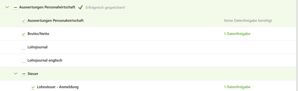

Trotz Hilfe verstehe ich nicht, welche Wirkung das Auswahlfeld "Auswertungen Personalwirtschaft" hat. Wird beim Nichtanhaken auch nichts aus der Detailauswahl angezeigt, obwohl der Haken z.B. bei Brutto/Netto aktiv ist?

Na wenn die DATEV-Hilfe nicht hilft (da stehen generell immer weniger Wörter - diese scheinen kostbar zu sein), muss man eben probieren.
Ja, "Auswertungen Personalwirtschaft" hat die Wirkung eines Generalschalters. Ist dies nicht angehakt, sieht die Person gar keine Auswertung. Ist angehakt, erscheinen für die administrierte Person die Auswertungen der darunter ausgewählten Auswertungen.
Das ist eine gewisse Besonderheit, die ansonsten - so meine ich - nicht in der Rechteverwaltung vorkommt. Den besonderen Grund hätte man in der Hilfe einfach mal erklären können, dann wäre alles nachvollziehbarer.
