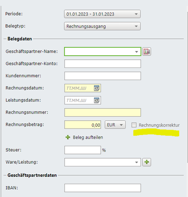

Bonjour,
ich könnte mir folgenden Weg vorstellen:
1. Den Rechnungsausgang über 50.000 € mit Beleg ganz normal buchen.
2. Der Rechnungsempfänger gibt allerdings nur 40.000 € frei und der Zahlungseingang erfolgt auch nur über diese Summe. Den "reduzierten" Beleg nach der Freigabe des Rechnungsempfängers würde ich ebenfalls als Rechnungsausgang nach DATEV Unternehmen Online (DUO) hochladen, allerdings in der Erfassungsmaske das Häkchen für Rechnungskorrektur setzen und als Summe die Reduzierung um 10.000 € erfassen.
3. Belege für den Steuerberater bereitstellen. Beim Steuerberater kommen dann die Summen 50.000 € und die            - 10.000 € an. In Summe ergibt das die 40.000 € auf dem Debitor.
4. Zahlungseingang über 40.000 € passt dann auch genau zum offenen Posten. Viele Grüße aus Berlin.

ich habe das nun mal so ausprobiert und das scheint als Lösung zu funktionieren.
Sieht etwas ungewohnt aus, aber der Steuerberater erhält beide Belege nun.
Vielen Dank
