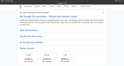

Nachricht 14 von 32
2242 Mal angesehen
Wahrscheinlich weil es sich lohnt. Aktueller Marktpreis für Storage:
