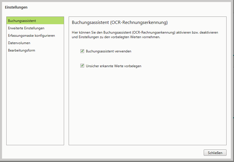

betrifft es nur die per Mail erhaltenen Rechnungen?
Falls nicht, sollten Sie mal in den Einstellungen in UO (rechts unten den Schraubenschlüssel anklicken - z. B. auf der Startseite Belege) überprüfen, ob Sie den Buchungsassistenten angehakt haben:

Dann aktivieren Sie in den Einstellungen - sofern Sie das wollen - die übernahme von unsicher erkannten Werten. Das heißt die gelbe Markierung nämlich.
Wenn sich die OCR nicht sicher ist, markiert Sie orange und übernimmt im Standard die Werte nicht.
ist Sie sich sicher: grüne Markierung und Übernahme...
