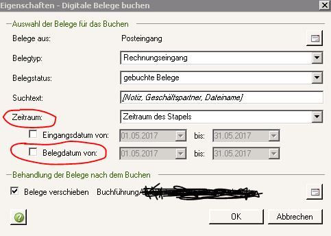

Hallo Herr Beblein,
im digitalen Belegbuchen im Rewe kann man diverse Einstellungen treffen, vorausgesetzt die Rechnungen sind im Belege Online richtig erfasst.
pbhro
Nachricht 7 von 12
421 Mal angesehen
Vielen Dank Herr Langer.
Diese Einstellungen kenne ich. Das problem besteht aber bei den Mandanten die die belege nur einscannen und nicht weiter bearbeiten. Das Feld "Belegdatum" führt dann zu keiner gewünschten Eingrenzung der Belege.
Und das "Eingangsdatum" ist ja für diese Zwecke nicht geeignet. Es kann ja vorkommen, dass z.B. am 05.07. noch eine Eingangsrechnung kommt, die noch zum Juni gehört, am 03.07. kam am z.B. eine Eingangsrechnung die schon zum Juli gehört.
