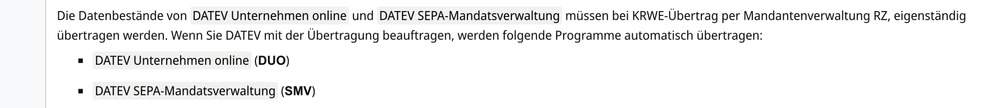

Wenn man das selbst über die Serviceanwendungen innerhalb der eigenen Mitgliedschaft anstößt, wird DUO NICHT automatisch mit FiBu übertragen! Es ist eine eigene Leistung im RZ und muss aktiv mit angestoßen werden:
Mandantendaten übertragen im DATEV-Rechenzentrum - Abhängigkeiten
Siehe Punkt 3.1.
