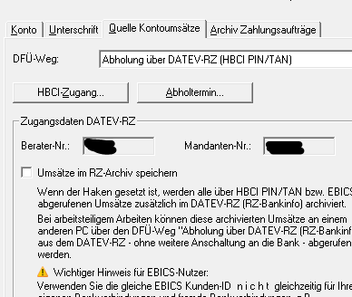

aschreiber
Nachricht 19 von 25
4232 Mal angesehen
Hallo Herr Hagena,
wenn Sie im Zahlungsverkehr beim Konto "Umsätze im RZ-Archiv" speichern aktivieren, dann können Sie auch in DUO darauf zugreifen, allerdings nur für Umsätze, die Sie ab dem Zeitpunkt des Aktivierens der Funktion holen:
Alexander Schreiber
Alexander Schreiber
