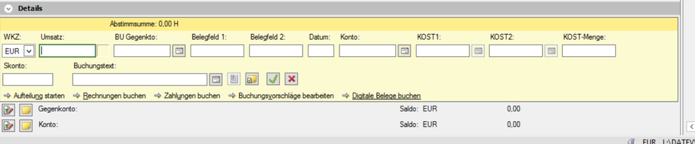

Der Mandant scannt es wie bisher. Auf die Belege im RZ können Sie direkt aus Rechnungswesen zugreifen (Digitale Belege buchen)
99855_pastedImage_0.png ggf. müssen Sie noch die Quelle umstellen

Ich habe den Fehler erkannt - wie so oft war der Fehler vor der PC.
Problem war, dass bei der Belegauswahl in "Digitale Belege buchen" der Posteingang ausgewählt werden muss.
Vielen Dank für die Geduld!
