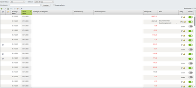

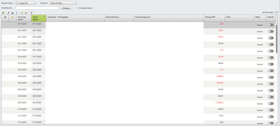

Man kann Belege manuell einer Bankbuchung zuweisen. Nachdem ein Beleg einem bestimmten Umsatz zugeordnet wurde, erhält dieser den Status geprüft‘.
Wenn ich mir alle Umsätze anzeigen lassen möchte, wähle ich den Status ‚Alle‘.
Suche ich hingegen nach Umsätzen ohne Belege, setze ich den Status ‚ungeprüft‘.
Dann werden mir alle Umsätze ohne zugeordnete Belege angezeigt, die ich anschließend nach und nach abarbeite.“
Sobald man bei einem Umsatz ohne Beleg auf ‚Suchen‘ klickt, werden automatisch einige passende Belegvorschläge angezeigt. In etwa 80 % der Fälle werden dabei direkt die korrekten Belege vorgeschlagen.
