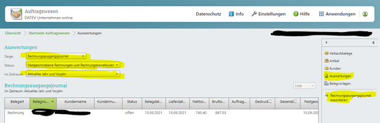

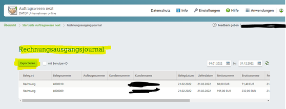

M. E. sollte das Rechnungsausgangsjournal Ihren Anforderungen genügen:
Dieses gibt es sowohl im alten Auftragswesen online:
Als auch im neuen Auftragswesen next:
Ein Export ist ebenfalls bei beiden Varianten möglich. Allerdings nur für die Rechnungen, nicht für die Rechnungspositionen.

das Rechnungsjournal habe ich gesehen, das genügt dem Prüfer aber definitiv nicht. Hier wird nur die Summe der Rechnung ausgewiesen. Diese Daten habe ich ja auch in der Fibu.
Es müssen aber "Artikel", "Anzahl" und "Einzelpreis" ausgegeben werden.
Nur so kann der Prüfer einzelne Artikel verproben.

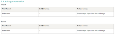

@markus1 schrieb: Ich werde dazu wohl eine offizielle Anfrage an Datev schicken müssen.
Dokument  Schnittstellen in den DATEV-Anwendungen  ist hier ab Kapitel 9 (DATEV Unternehmen online) eindeutig...
