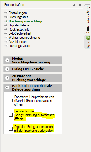

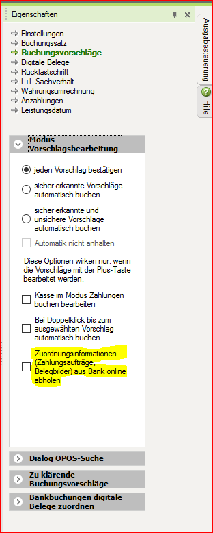

nur ganz kurz zwei Anmerkungen meinerseits:
Ich nutze bei meinen NICHT-OPOS- Mandanten den Lösungsvorschlag der DATEV für 4/3-Rechner (also ihren Ansatz 1). Das Zuordnen der Belege durch den Mandanten in Bank online hat den erheblichen Zusatznutzen, dass der Mandant relativ komfortabel feststellen kann, ob er alle Belege hochgeladen hat, und dann noch fehlende Belege direkt hochladen kann. Hierzu wird beim Feld Status der Filter "ungeprüfte" eingestellt und immer wenn der Mandant wieder Belege zugeordnet oder Kontoumsätze auf geprüft geändert hat, kann er zugucken, wie die Arbeit weniger wird . Meine Mandanten pflegen die Belege aber auch nur 1 oder 2 mal pro Monat in UO ein. Den DATEV-Zahlungsverkehr online habe ich meinen Mandanten noch nie empfohlen, da ich hier zu viele Probleme gesehen habe.
Bei Ihrem Lösungsansatz 4 würde ich Ihnen empfehlen, dass Ihre Mitarbeiter die Belege nicht in Kanzlei-Rewe zuordnen sollten, sondern in UO beim Mandanten - so wie es auch für den Mandanten vorgesehen ist. Ich bin der Ansicht, dass dies komfortabler und schneller geht, habe es aber noch nie verifiziert (also mit der selben Buchhaltung auf beiden Wegen ausprobiert und die Zeit gestoppt).
Das Gefühl teile ich. Ich würde es auch so umsetzen, wenn explizit 4/3-Buchungsverhalten genutzt werden soll! Welcher Weg schneller ist? Wenn alle Mechaniken vernünftig greifen, dann kann nur der Weg von Frau Fitschen schneller sein!
Wichtig zu wissen. Die Zuordnung der Belege muss getroffen werden, bevor die Bankbuchungsvorschläge ins Rechnungswesen importiert werden. Erst bei Übergabe der Bankbuchungsvorschläge wird geprüft ob für die Kontoumsatzposition auch ein verknüpfter Beleg vorhanden ist, d.h. vor Verbuchung zwingend prüfen ob allen Kontoumsätzen ein Beleg zugeordnet ist, falls ein Beleg notwendig ist. Über die Einstellungen beim Belege buchen kann dann entschieden werden, wie die verknüpften Belege und die elektronischen Bankbuchungssätze beim Digitalen Belegbuchen zusammenwirken sollen. Ich empfehle Ihnen hier folgende Einstellungen zu setzen:
