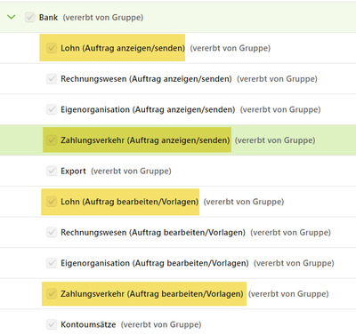

Kommen die Zahlungsdaten für den Lohn aus einem DATEV-Lohnprogramm?
Dafür hat die RVo ja (theoretisch) eine Administration vorgesehen:
Ehrlich gesagt habe ich das aber nie von der Seite hinterfragt, was denn in solchen Fällen als Bank-Umsatz angezeigt wird, wenn man ansonsten Zugriff auf die Bank hat. Prüfe ich morgen mal mit einem eingeschränkten Benutzer.
