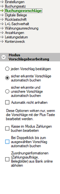

Die Aussage des StB wird ein wenig besser, wenn wir den Buchungsvorschlag betrachten. Hier empfiehlt DATEV die USt-ID-Nummer in den Kreditorenstammdaten des Lieferanten zu erfassen, damit der richtige Kreditor besser ermittelt werden kann. Aber mit den Zahlungsausgleichen hat es absolut nichts zu tun.
