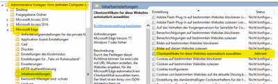

Ich sehe gerade, dass es HKLM betrifft. Also muss man das nur an jedem WTS/RDS/PC einmalig machen, richtig?
EDITH: Den Pfad gibt es standardmäßig gar nicht. Habe mich mal auf die Suche nach einer richtigen Lösung gemacht und bin auf Microsoft Edge-Richtlinien gestoßen. Dort gibt es AutoSelectCertificateForUrls.
Dort steht:
  • GP eindeutiger Name: AutoSelectCertificateForUrls
  • GP-Name: Automatisches Auswählen von Clientzertifikaten für diese Websites
  • GP-Pfad (verpflichtend): Administrative Templates/Microsoft Edge/Content settings
Müsste im Deutschen also hier zu finden sein:
@chrisocki: Bin ich hier auf dem Holzweg? Ich hab's unter Benutzerkonfiguration gefunden und gesetzt. Ob's klappt, kann ich nicht sagen. Die GPO wird für Domänen-Administratoren nämlich bewusst nicht übernommen.

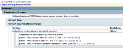

@metalposaunist schrieb: Bin ich hier auf dem Holzweg? Ich hab's unter Benutzerkonfiguration gefunden und gesetzt. Ob's klappt, kann ich nicht sagen. Die GPO wird für Domänen-Administratoren nämlich bewusst nicht übernommen.
Ich habe es in den GPO's bei den Computer- und Benutzerrichtlinien gefunden.
Für meinen lokalen Rechner habe ich eine eigene GPO zum testen. Die Einträge aus dem Dokument 10108502 habe ich via Copy&Paste in die Gruppenrichtlinie gesetzt und in der Domäne verteilt. Auf meinem Rechner dann "gpupdate" ausgelöst.
Ergebnis: Funktioniert. Keine Auswahlabfrage.
GPO-Inhalt:
Inhalt der Registrie nach GPO-Update:

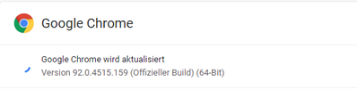

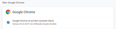

Ich hab mir die ADMX für Google Chrome auch noch gezogen und die Konfiguration entsprechend gleich gezogen.
GPO:
Reg-Ergebnis nach gpudate:
Chrome-Build:
Geht auch nach dem Chrome-Update:
