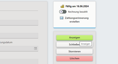

Hallo in die Runde,
ich hätte da nur die Idee den Beleg sich nochmal in AW NEXT anzeigen zulassen, wie unten zusehen
Dann auf E-Mail runterladen klicken und einfach mit eigener E-Mailadresse versenden.
Könnte dann das gleiche Dokument sein (ZUGFeRD) welches auch von DATEV verschickt wird, dass weiß ich aber nicht genau.
Was besseres fällt mir sonst auch nicht ein.
schöne Grüße
-Chris
Gute Idee, das habe ich mal ausgetestet und als Email runtergeladen.  Man bekommt dann eine angehängte XML.Datei zum versenden.
