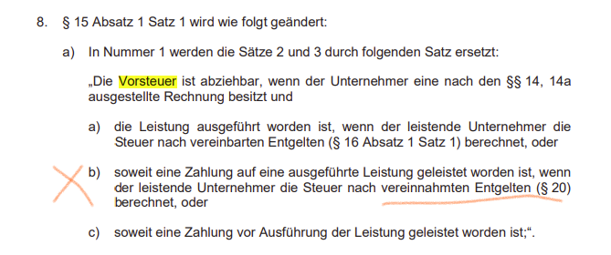

renek
Nachricht 46 von 123
2151 Mal angesehen

renek
Nachricht 51 von 123
2105 Mal angesehen
hab es gefunden: Jahressteuergesetz 2024 (Regierungsentwurf) Seite 65...
Damit wird es immer aufwendiger. Und bei der DATEV muss man dann auch überlegen wie man das umsetzt 😄
