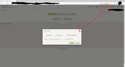

- Ich starte auf der Übersicht mit Belege Hochladen und starte das Scanmodul (TOP)
- Die Auswahl der Einstellungen Farbig/Duplex/sofort übertragen usw. ist für mich zu sehr versteckt müsste dringend offen sein wie beim Datev Scan-Modul V3.66 ich wechsle regelmäßig von einseitigem zu zweiseitigen Scan.

Ja liebes DATEV-TEAM, wenn Ihr mir wie in einem anderem Post in dieser Community den ich heute gelesen habe, schon gewünscht das Symbol Belege hochladen etwas größer macht, die Einstellungen des Scanners etwas intuitiver gestalltet und dasa Heften der Belege ebenfalls intuitiver gestalltet. Dann kommt Ihr aus meiner Sicht echt an ein Programm mit einem echten Mehrwert heran.
Ach ja, das Löschen von leeren Belegseiten ist noch etwas unschön, ich finde das rote X nicht schlecht aber ebenfalls etwas klein und unhandlich.
