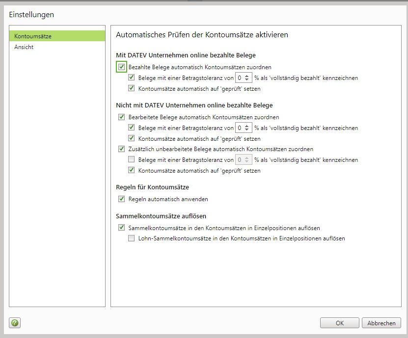

haben Sie schon einmal Ihre Einstellungen in Bank online überprüft? Normalerweise ist es so, dass das automatische Setzen des "Bezahlt Status" nicht greift, wenn der Betrag als unsicher erkannt wurde.

könnten Sie mir sagen, welche Einstellung ich in Bank online diesbezüglich überprüfen kann/ soll?

@crößmann schrieb: könnten Sie mir sagen, welche Einstellung ich in Bank online diesbezüglich überprüfen kann/ soll?
Vermutlich die hier:
"Belege als vollständig bezahlt kennzeichnen." (Erst bei vollständiger Bezahlung lt. DUO gibt es den Stempel)
