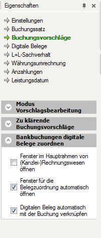

- wenn Sie die Belege zugeordnet haben, sollten neben den Buchungssätzen mit zugeordneten Belegen kleine Symbole (Blatt mit Büroklammer) zu sehen sein
- damit Sie die Belege beim Buchen sehen und diese auch automatisch mit dem Buchungssatz verknüpft werden, sollte unter "Eigenschaften" (am rechten Bildrand zu finden) / "Buchungsvorschläge" / Bankbuchungen digitale Belege zuordnen die beiden unteren Kästchen angehakt werden (Fenster für die Belegzuordnung automatisch öffnen sowie Digitalen Beleg automatisch mit der Buchung verknüpfen)

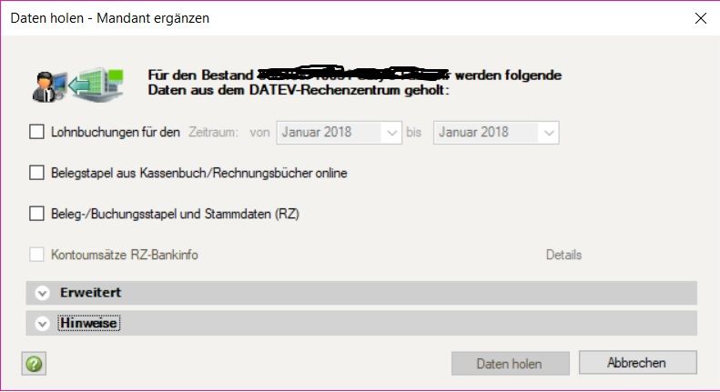

Wenn ich auf "Mandant ergänzen" gehe kommt folgendes Fenster:
Wie ich gerade sehe, kann ich die Kontoumsätze einfach nicht anhaken... ist das nun wieder ein Fall für den teuren Support oder ist irgendwo nur ein falscher Haken gesetzt?

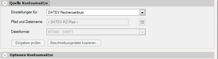

Also, wenn die Bank in Rewe korrekt angelegt ist, prüfen Sie bitte mal die Einstellungen unter
   Stammdaten / Banken -> mit Doppelklick die Bank auswählen
     im Menü "Bankverbindung bearbeiten" die letzte Registerkarte (Zusatzangaben
     Rechnungswesen) auswählen und ganz unten auf den Link "Einstellungen
     Bankkontoumsätze" klicken
     Im Fenster, dass sich dann öffnet, sollten die Einstellungen unter
     "Quelle Kontoumsätze" wie folgt aussehen:

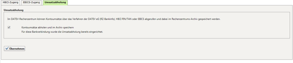

Außerdem muss in UO die Bank wie folgt angelegt sein, damit es funktioniert:
Der Haken zum Speichern im Archiv muss gesetzt sein, damit die Abholung nach Rewe funktioniert. Zu finden ist diese Maske in Unternehmen online unter Bank online in der Symbolleiste rechts am Bildschirm unter dem Symbol Bankverbindungen (bei mir ist es das mittlere Symbol (das 3. von oben oder unten)).

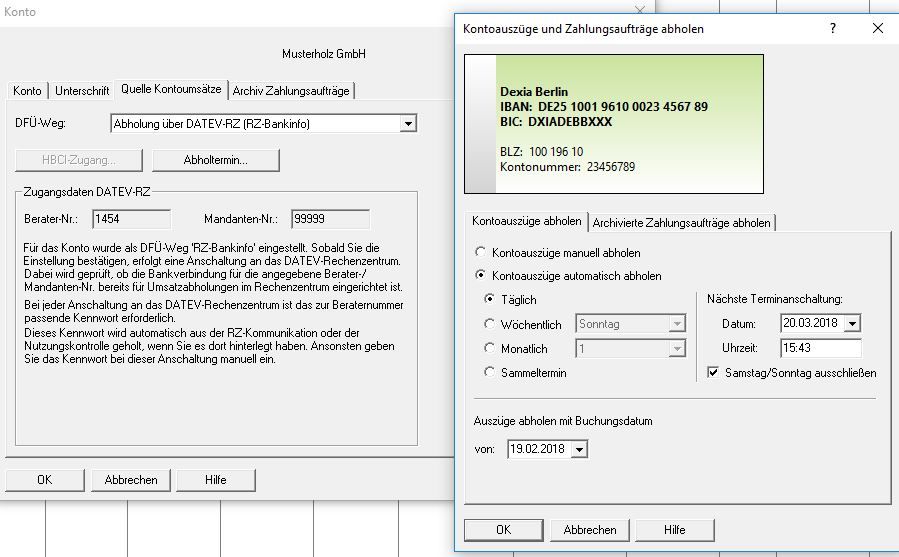

Wenn Sie Zahlungsverkehr als Quelle auswählen, können Sie in Zahlungsverkehr eine automatische Abholung der Umsätze einstellen. In Rechnungswesen kann dann keine Abruf erfolgen.

ich habe den Support nochmals bemüht und wir konnten den Fehler finden, auch wenn der Mitarbeiter sich das nicht erklären konnte. In meinem Konto war zwar die FIBU und somit auch die Datenabholung über das Rechenzentrum gespeichert - allerdings wurde wohl der Parameter nicht ans ReWe übergeben.
Nach einer Löschung und erneuten Erstellung des Kontos funktioniert es nun endlich
