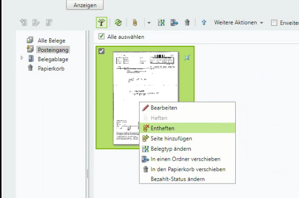

eine kurze Frage. Gibt es im Unternehmen Online bei der Belegübersicht-Erfassung keine Möglichkeit bei einem mehrseitigen Beleg eine (leere) Seite zu entfernen? Ich finde hier nur Seiten hinzufügen oder drehen.
Wir scannen die Belege als PDF, es kann sein dass es früher als wir noch TIFF scannten möglich war. Kann dies jemand bestätigen dass es mit PDFs echt nicht mehr geht oder übersehe ich hier etwas?

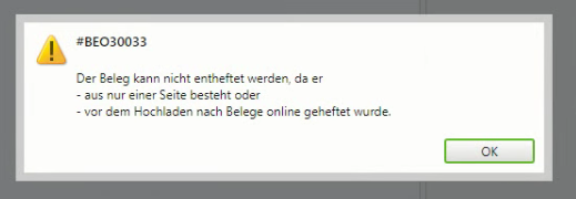

liegt es wirklich am PDF Typ? Oder dass die Datei (PDF) eben bereits aus mehreren Seiten besteht?
Wenn ich in der Belegübersicht versuche den Beleg zu entheften, erhalte ich diese Meldung.
Heißt hier "heften"? Dass mehrere Seiten (PDF) zu einer Datei zusammengefasst sind? Denn beim scannen speichern wir die zusammengehörenden Seiten in einer Datei automatisch ab.

Entheften funktioniert leider nur, wenn du vorher in DUO mehrere Belege geheftet hast (dann ist eine Büroklammer oben links an der Miniatur). PDF-Bearbeitung kann DUO nicht, das musst du entweder direkt beim Scannen oder vor dem Hochladen machen.
