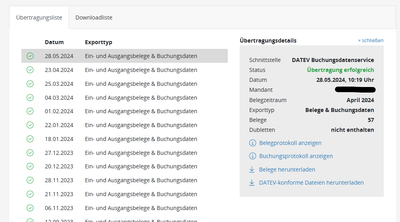

Du meinst, wenn die Daten nach DATEV übertragen werden? Das findet man im Steuerberaterportal > Mandant auswählen > Export.
Belegprotokoll, Buchungsprotokoll und die BelegIDs, die man in DUO suchen kann, tauchen dort auch auf, wenn man einen Beleg sucht. Sonst kann man sich dort auch die Daten für den Belegtransfer und die EXTF Datei manuell herunterladen.
