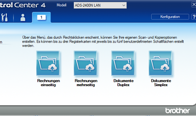

das Problem ist auch bei uns bekannt. Insbesondere eine Mandantin legt uns monatlich immer zahlreich "Blau-Belege" vor und wir hatten da anfangs auch ein Problem gesehen.
Alte Scanner kommen hier an ihre Grenzen, aber bei neueren Modellen gibt es da bereits entsprechende Features:
Unsere ADS-2400 N machen da kurzen Prozess. Beispielhaft habe ich Ihnen mal einen Blau-Beleg über folgende Einstellung in der Anlage angefügt:
Es mag nur ein Gefühl sein, aber ich habe den Eindruck, dass die Menge der Blau-Belege rückläufig ist. Jedenfalls stellen sie für uns kein Problem mehr dar (außer der Mandant schneidet sie zu weit zusammen, dass der Rechnungssteller nicht mehr auf dem Beleg erscheint (omg):

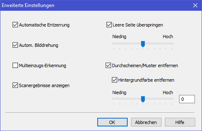

Genau das ist die Lösung:
"Hintergrundfarbe entfernen"
Meiner Erfahrung nach haben ordentliche Scanner dieser Funktion (heißt dann i.d.R. auch so). Oft ist das auch skalierbar.
Bei mir funktioniert es damit jedenfalls immer recht gut.

Eine Schaltfläche nebst Einstellungen ist mit drei, vier Probescans in etwa drei Minuten eingerichtet und wie Sie hier sehen, habe ich für das ganze Kanzleiscannen gerade mal insgesamt vier Schaltflächen erstellt, welche Ihnen u.U. auf ewig erhalten bleiben:
Damit lässt sich die komplette digitale Ablage (inklusive Blau-Belege für UO) erledigen.
