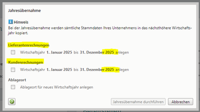

Eine Jahresübernahme nach 2024 wurde gemacht? Was sagt der Button Jahresübernahme: 2025 angelegen?
CHFleckNatursteine
Nachricht 10 von 14
857 Mal angesehen

Top! Dann wüsste ich adhoc auch nicht weiter und hätte DATEV eingeschaltet, in der Hoffnung, dass es sich um einen Bug handelt, so wie letztens, wo ein WJ gleich mehrmals im DUO zur Auswahl stand und das tatsächlich nur durch DATEV bereinigt werden konnte. Das geht hier ja in eine recht ähnliche Richtung.

ich habe nun folgende Rückmeldung von Datev erhalten:
"die doppelte Anlage der Wirtschaftsjahre wurde bereinigt.
Damit die Belege bereitgestellt werden können, müssen sie einer Periode hinzugefügt werden. Filtern Sie die Belege in der Belegübersicht nach Belegdatum (Listenansicht einstellen) und klicken auf bearbeiten. Wählen Sie die entsprechende Periode aus und bestätigen dies mit Speichern und weiter. Danach können die Belege wie gewohnt dem Berater bereitgestellt werden."
Allerdings habe ich es seit dem nicht mehr versucht. Ich habe aber schon vor zwei Wochen festgestellt, dass nun die doppelte Anlage der Wirtschaftsjahre weg ist und mir meine Belege, die ich nicht bereitstellen konnte auf einmal bereitgestellt wurden...
