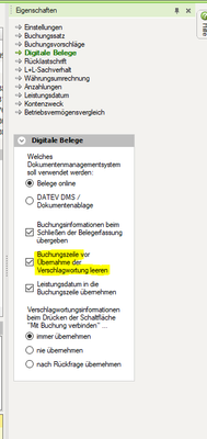

Ansicht / Eigenschafften / digitale Belege

Das funktioniert leider nicht. Die Zeile wird trotzdem vollständig ausgefüllt (auch mit falschen Werten)
Die OCR Erkennung erkennt richtige Werte (gelb markiert) und befüllt die anderen Felder mit Werten, die offenbar irgendwo hinterlegt werden können. Ich weiß allerdings nicht, wo diese herkommen. In diesem konkreten Beispiel heißt der Kunde ganz anders, als die OCR Erkennung vorschlägt und wird bei jedem einzelnen Beleg mit dem selben falschen Namen befüllt.

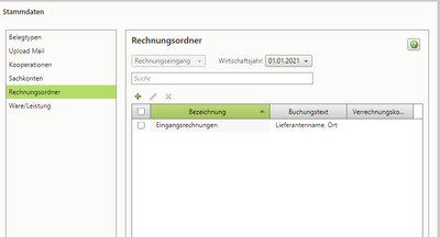

Kann es daran liegen?

Wo finde ich diese Ansicht, damit ich etwas ändern kann?
