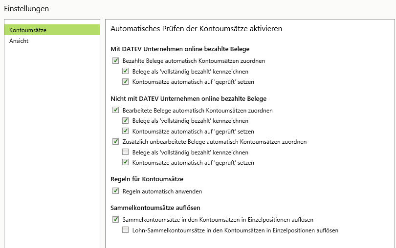

Ein Mandant bezahlt die Belege aus UO und die Einstellung in der Bank sind auch so hinterlegt, dass der Beleg dem Kontoumsatz zugeordnet wird.
Trotzdem ist am Kontoumsatz kein Beleg hinterlegt und auch der Empfänger/ Verwendungszweck wird nicht von der Zahlung übernommen. Als Empfänger ist der eigene Firmenname hunterlegt und beim Verwendungszweck steht nur "SEPA-Überweisung".

Grundsätzlich ist mir eine bessere Funktionsweise dieser Automatik über den Modus erweitert aufgefallen. Die Haken sind alle korrekt, darüber hinaus kann nur DATEV für Transparenz sorgen...

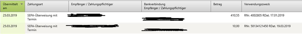

Ich habe mir als erstes die "ausgeführte Zahlung" angesehen (beim Empfänger steht der Lieferantenname)
In der Bank sieht das aber anders aus
(beim Empfänger steht der Firmenname unserer Mandantin).

es sieht für mich danach aus, dass die Zahlungen "einzeln als Sammelzahlung" behandelt wurden, d.h. die Auflösung des Sammlers bei den Kontoumsätzen der DATEV nicht fehlerfrei funktioniert hat. Dies erklärt auch warum dann keine Zuordnung stattfinden kann. Bitte geben Sie den Fall offiziell zur DATEV, damit dies konkret im Einzelfall geprüft werden kann. Hier liegt definitiv ein technischer Fehler vor bei der internen Datensynchronisierung...

Haben Sie die Einstellung zum Auflösen der Sammelkontoumsätze evtl. erst zu einem späteren Zeitpunkt gesetzt?
Eine Änderung der Einstellung wirkt nur auf neue, unbearbeitete Kontoumsätze.

die Einstellung in der Bank hatte ich schon eingestellt, bevor der Mandant überhaupt angefanfgen hat mit UO zu arbeiten. Daran kann es also nicht liegen.
