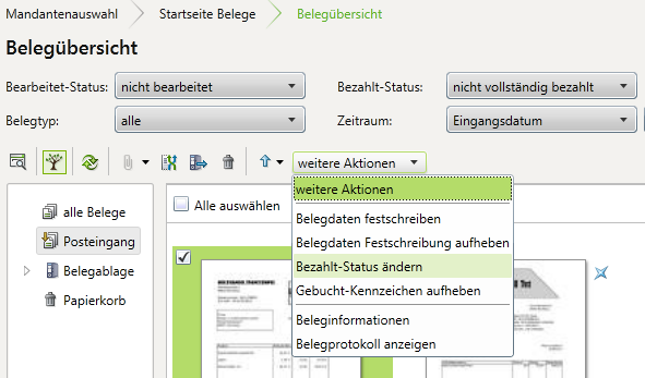

Guten Tag, ich arbeite seit sehr kurzem mit UO erweitert und habe Schwierigkeiten Teil-Barzahlungen zu den Belegen zu buchen. Kundenrechnungen, die bar bezahlt werden schreibe in Kasse online. Die Belege ordne ich dazu. Allerdings erscheinen die Belege in Belege online als noch offen. mit der Bank komme ich klar, aber die Barzahlungen kriege ich nicht in die Reihe. Bitte kann mir jemand helfen? Danke im Voraus.

Hallo B.K.,
in diesem Fall müssen die Belege manuell auf bezahlt gesetzt werden.
Dies geht entweder in den Belegdetails pro einzelnem Beleg oder in der Belegübersicht übergreifend für mehrere Belege über Aktionen | Bezahlt-Status ändern:

Hallo jmstb,
wenn Sie die Barbelege mit dem Belegtyp "Kasse" oder "Sonstige" hochladen, brauchen Sie keinen Bezahlt-Status zu setzen.
Ansonsten bleibt nur die Option, die Belege manuell auf bezahlt zu setzen. Wir empfehlen Ihnen, sich in diesem Fall einen eigenen Belegtyp z.B. "Barbelege" anzulegen.
Wenn Sie in der Belegübersicht
  1. nach diesem Belegtyp filtern,
  2. den Haken bei "Alle auswählen" setzen,
  3. dann auf "Weitere Aktionen" gehen und
  4. dort den "Bezahlt-Status" ändern,
können Sie schnell und einfach auch eine große Anzahl von Belegen auf bezahlt setzen.
