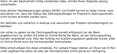

Hallo Frau Ploetzer,
wir hatten das selbe Problem im Zahlungsverkehr und auch in DUO. Die DATEV hatte mir folgende Rückmeldung zukommen lassen:
Ist nicht sehr hilfreich, aber leider können wir so lange nichts dagegen unternehmen, als den Rat zu geben nach diesem Fehler tatsächlich in die Online-Banking-Seiten der Banken zu schauen ob die Überweisung rausgegangen ist, oder eben den Banksachbearbeiter telefonisch fragen.
