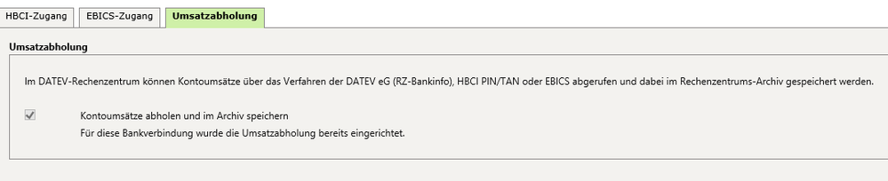

Moin Moin Frau Zupp,
gehen Sie mal in UO auf Bank -> Bankverbindungen (das 3. Symbol oben rechts) und deaktivieren Sie die Umsatzabholung:
Für mein Verständnis dürfte diese Bank dann nicht mehr in UO aus dem RZ abgeholt werden und trotzdem in REWE zur Verfügung stehen.
Ggf. darf die Bankverbindung zum deaktivieren des Haken nicht gelöscht sein?!

Hallo Herr Stefans,
auch das habe ich schon versucht. Ich habe den Kontoauszugsmanager gelöscht, die Haken aus den Banken raus genommen. Und dann die Bank wieder an die RZ gesendet, so das ich die Umsätze wieder holen kann.
Das selbe Spielchen habe ich gemacht und zusätzlich die Banken aus den Stammdaten gelöscht. Immer passiert das Selbe und zwar das mir die Umsätze bei den Banken angezeigt werden.
