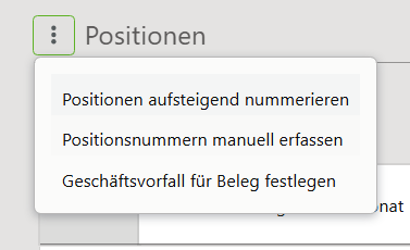

Da ist was - bzw. ist was nicht. Warum auch immer da keine Positionsnummer ist - ich weiß es nicht. Die ursprüngliche Rechnung hatte 2 Positionen. Dann habe ich die Rechnung kopiert und 2 zusätzliche Positionen eingefügt und an die Stelle verschoben, wo sie in der Rechnung stehen sollen.
Ist mir gerade auch egal, warum da jetzt keine Nummer steht. Ich weiß jetzt, dass ich zukünftig auch da drauf achten muss.
Ich habe es jetzt mit (siehe nachfolgendes Bild) gelöst. Danke an alle mit Hilfestellungen:
