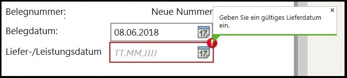

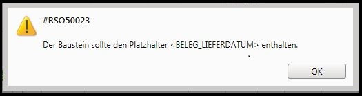

Ihre Antwort stimmt leider nicht ganz, denn löscht man die Komponente Lieferdatum dann kann man die Vorlage nicht mehr speichern.

Oh, Tatsache. Was ist denn das wieder von der DATEV? Wieso kann ich den Eintrag erst löschen, damit ich ihn zwangsweise wieder einfügen muss?!
Sorry, dachte, da käme beim Löschen schon der Hinweis. Nicht erst beim Speichern.

das heißt aktuell kann ich eine Vorkassenrechnung in Unternehmen Online nur erstellen indem ich in etwa rate wann der Kunde zahlt und die Lieferung auf der Rechnung so datiere.

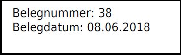

Wenn Sie das Liefer-/Leistungsdatum in der Belegvorlage löschen, wird es nicht mit angedruckt. Die Hinweismeldung, die nach dem Löschen erscheint, können Sie einfach mit "OK" bestätigen.
Bei der Belegerfassung muss das Liefer-/Leistungsdatum allerdings trotzdem ausgefüllt werden...
... es wird dann erst beim Druck ausgeblendet.
Aber füllen müssen Sie es, damit Sie den Beleg speichern können.
