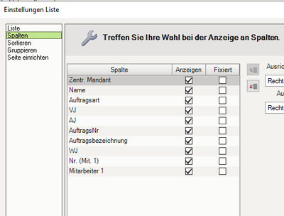

Rechtsklick auf die Kopfzeile -> Einstellungen Liste... und unter "Spalten" die gewünschten Datenfelder wieder anklicken:

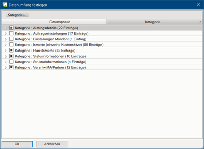

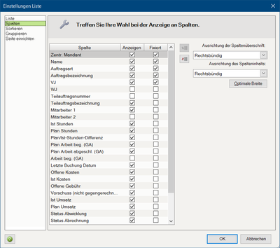

In dem Fall nicht auf die Kopfzeile klicken, sondern in den Datenbereich darunter.
Dann kommt unter "Einstellungen Liste..." eine deutlich umfangreichere Auswahl, unter der Sie einzelne Funktionen, die aktuell in der ersten Option ausgeblendet sind, wieder aktivieren können:
