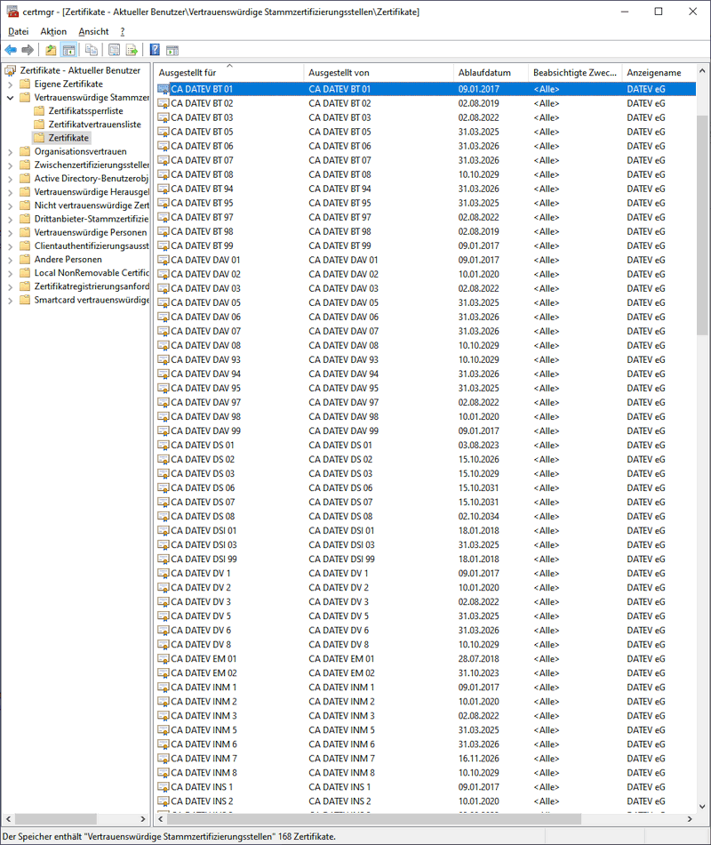

Beim Blick in meinen Windows-Zertifikatspeicher bin ich jedesmal irritiert. Heute habe ich einmal durchgezählt, wieviele "Vertrauenswürdige Stammzertifizierungsstellen" DATEV hat. Ich bin auf 84 Einträge gekommen (in Worten: vierundachtzig).
Zum Vergleich: große internationale Zertifikatsanbieter kommen im Lauf der Jahre auf zwei oder drei dieser Einträge. Technische Änderungen machen manchmal neue Stammzertifikate nötig, etwa der Umstieg von SHA-1 auf SHA-256.
Jetzt frage ich mich: Hat die DATEV das Prinzip der Zertifikatsinfrastruktur nach dem X.500- bzw. X.509-ITU-Standard vielleicht nicht verstanden? Es lautet vereinfacht: Es gibt EINE Stammzertifizierungsstelle, die untergeordnete Zertifikate signiert (Zwischenzertifizierungsstellen oder direkt Anwendungszertifikate), und die allein mit Vertrauen ausgestattet werden muß.
Es reicht nach diesem Standard, wenn die DATEV  ein einziges Stammzertifikat benutzt, das alle anderen Zertifikate signiert (oder auch deren durch Signatur ausgedrücktes Vertrauen widerruft).
Dieser Standard ist nicht dafür gedacht, 84 eigene Stammzertifizierungsstellen in Windows einzunisten. Wer soll so ein Zertifikat im Fall der Korruption widerrufen? Wer soll den Überblick behalten?
Durch diese schlechte Angewohnheit kommt es auch dazu, daß die Mails, die DATEV mit eigenen Zertifikaten signiert, immer wieder als falsch unterschrieben angezeigt werden, obwohl der Mailclient einige der Stammzertifikate kennt. Leider kennt er das entscheidende der 84 offenbar nicht.
Dazu würde mich wirklich einmal eine technisch fundierte Auskunft von DATEV interessieren.
Hier einmal ein Screenshot aus meinem Windows-Zertifikatspeicher (alle passen gar nicht drauf):

Zur DATEV Verteidigung: Sortiere das mal nach Datum. Da sind bestimmt etliche schon abgelaufen. Im Screenshot sind welche aus 2017 zu sehen. Ob man die gleich ganz löschen kann, oder ob DATEV dann 💣, kann ich nicht sagen. Aber wenn das Zertifikat selbst abgelaufen ist, kann man damit ja nicht mehr viel anfangen?

Da sind bestimmt etliche schon abgelaufen. Im Screenshot sind welche aus 2017 zu sehen. Ob man die gleich ganz löschen kann, oder ob DATEV dann , kann ich nicht sagen
Wer sollte die löschen? Ich? Mein Finanzamt? 😂
Mein Vorschlag: DATEV, mit dem nächsten Update.
Die DATEV kennt also auch hier die eigenen Zertifikate der mIDentities nicht so ganz
Wer soll auch bei 84 Stammzertifikaten den Überblick behalten? Da sind Fehler im System angelegt.

auf Rückfrage habe ich ein längeres internes Dokument erhalten, welches sich genau mit diesem Thema befasst. Ich habe da jetzt bestimmt nicht alles bis ins kleinste Detail verstanden, aber ich versuche Mal als Beispiel ein paar Stichpunkte zu nennen.
Generell kann ich aber aufgrund des Dokuments zu diesem Beitrag sagen: Ja, DATEV weiß was eine Zertifikatshierarchie ist und wie eine Muster-PKI in der Theorie aussieht. In der Praxis ist das mal wieder alles nicht so einfach:
  • DATEV richtet sich nach den BSI-Empfehlungen. Das BSI beurteilt die Sicherheit aktueller Verfahren für die nächsten 7 Jahre. Es macht demnach eigentlich keinen Sinn Zertifikate ohne guten Grund mit einer deutlich längeren Laufzeit auszustellen. Aktuell sind die Root-Zertifikate 10 Jahre gültig, zuvor waren es 8 Jahre. Das verringert zumindest etwas die Zahl der Root-Zertifikate, die wegen Ablauf neu ausgestellt werden müssen.
  • Technische Neuerungen (zuletzt SHA-512) sowie damit verbundene Einschränkungen. Als absehbar war, dass SHA-1 nicht mehr lange zukunftsfähig ist, gab es noch sehr viele Systeme die mit SHA-512 noch nicht umgehen konnten. Das wurde dann als Übergangslösung zusätzlich mit einem SHA-256 Root-Zertifikat gelöst.
  • Die Zertifikate sind für verschiedenste Anwendungsszenarien im Einsatz. Für Anwendungen der Finanzverwaltung gelten dann z.B. deutlich höhere Anforderungen an die kryptographischen Algorithmen, die auf der anderen Seite für andere Szenarien noch gar nicht nutzbar sind. So unterstützt dann eine bestimmte Software die neuen Algorithmen noch nicht und schon muss wieder eine neue Lösung her.
  • Wir haben zum einen Zertifikate für personalisierte SmartCards, die auf eine Person ausgestellt sind und dann den Betriebsstätten-mIDentity, welcher nicht personalisiert ist. Die Zertifikats-Policy für die personalisierten SmartCards ist Gegenstand einer ETSI-Zertifizierung. Zertifikate für den Betriebsstätten-mIDentity dürfen aufgrund der ETSI-Zertifizierung nicht unter dieser Root ausgestellt werden.
  • Organisatorisch soll schon am Root-Zertifikat festgestellt werden können, zu welcher Gruppe das Zertifikat gehört. So kann als Beispiel die Finanzverwaltung schon anhand des Root-Zertifikats erkennen, ob es sich bei der SmartCard um eine SmartCard für Berufsträger handelt.
  • Wir könnten tatsächlich manche der Szenarien mit Zwischenzertifizierungsstellen lösen und die Anzahl der Root-Zertifikate etwas verringern. Für die personalisierten Zertifikate gibt es bereits Zwischenzertifizierungsstellen für andere ist das bisher nicht geplant. So oder so würden wir aufgrund der genannten und weiterer Einschränkungen nach aktuellem Stand nicht auf nur 1 oder 2 Root-Zertifikate kommen.
So vervielfacht sich die Anzahl der Root-Zertifikate schnell und das waren jetzt nur ein paar Beispiele. Ich werde jetzt mit den nur angelesenen Informationen nicht in eine tiefere Diskussion einsteigen können. Ich hoffe aber ich konnte vermitteln, dass es bei DATEV Personen gibt, die sich sehr genau mit dem Thema befassen und es bewusst so gelöst wurde / werden musste.
Warum löschen wir die abgelaufenen Root-Zertifikate nicht? Nach erster Einschätzung waren zumindest manche der abgelaufenen Zertifikate in der Vergangenheit noch nötig, aber inzwischen bis auf eventuell sehr wenige Ausnahmen nicht mehr. Es wird daher jetzt geprüft, ob die abgelaufenen Zertifikate zukünftig automatisch gelöscht werden können.

Ja, jetzt erst. Aber das hört sich jetzt so an als wurde hier ein großes Problem aufgedeckt. Eigentlich ist es ja nur ein kosmetisches Problem und das noch nicht mal wirklich an der Oberfläche. Und wenn man ehrlich ist fallen viele Dinge erst auf, weil es irgendwo ein Problem gibt.

Vielen Dank jedenfalls für die ausführliche Antwort. BSI-Empfehlungen zu folgen ist sicher sinnvoll, da geht es sicher auch um Haftungsfragen.
Aber 84 Stammzertifikate als "kosmetisches Problem" zu bezeichnen, kommt auch nicht hin. Komplexität produziert immer Fehlerquellen. Wenn sich das auf 10-20 Stammzertifikate reduzieren ließe, wäre schon etwas gewonnen.
Und noch etwas: Wenn es genau ein Herausgeberzertifikat für die E-Mail-Schlüssel geben würde, könnte man sich mit diesem einen Zertifikat sicher relativ preisgünstig bei den Herstellern von Outlook, Thunderbird etc. einkaufen, so daß die mit der Smartcard signierten Mails überall akzeptiert werden. Das wäre mal ein echter Fortschritt.
