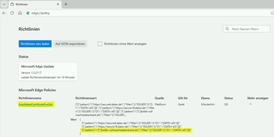

Guten Morgen zusammen,
ich habe per GPO die Einträge aus Dok.-Nr.: 1018502 für den Zugriff auf die Vollmachtdatenbank und DATEV in Microsoft Edge gesetzt.
Bei den Zugriffen auf DATEV Seiten funktioniert das, bei der Vollmachtdatenbank nicht. Stimmt die Angabe für die VDB in dem Dokument nicht?
Danke und Gruß
Jörg Kreuzer

Hallo @jk,
mit den Angaben im Dokument (Meldung ‚Zertifikat für Authentifizierung auswählen‘ in Microsoft Edge ... - DATEV Hilfe-Center) funktioniert es eigentlich. Geben Sie mal in der Adresszeile von Edge edge://policy ein und machen einen Screenshot davon. Es sollte ungefähr so aussehen:
Andreas Bär | DATEV eG
Andreas_Bär
97 Mal angesehen
Hallo @jk,
ich glaube das Skript im Dokument hat einen Fehler. Prüfen Sie mal manuell in der Registry (Computer\HKEY_LOCAL_MACHINE\SOFTWARE\Policies\Microsoft\Edge\AutoSelectCertificateForUrls). Der korrekte Wert für die Vollmachtsdatenbank (3) ist:
{"pattern":"[*.]bstbk-vollmachtsdatenbank.de","filter":{"ISSUER":{"O": "DATEV eG"}}}
Das Skript fügt fälschlicherweise noch einen Punkt nach [*.] ein - das werden wir natürlich korrigieren, Sie können also auch einfach auf die neue Version warten.

Guten Morgen Herr Bär,
damit funktioniert es jetzt.
Danke und Gruß
Jörg Kreuzer
