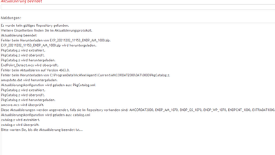

Habe nur ich das Problem, das Viwas die Virendefinition wie aktualisieren nicht mehr herunterlädt ?
Lt. aktuellem Aufruf von Viwas und der vergeblichen Versuch den Button Jetzt akutalisieren steht dort die
" Virensignaturen sind 20 Tage alt. Bitte eine Aktualiserung starten. Geht aber nicht
Kann es sein das die neue Firewall - wg. Homeoffice Arbeitsplätzen - Sophos Viwas blockiert ? Oder hängt das mit dem unsäglichen LogJ xxx Problem zusammen ?

Danke für den Hinweis an Mcaffee Endpoint hatte ich auch schon gedacht.
Internet funktioniert bei allen
Aber das zurücksetzen des Rollups hat leider nichts gebracht , auch McAffee kann offensichtlich die Definitionen von der Datev nicht herunterladen. Hab's jetzt gerade nochmal angestoßen und kopiere dann die Fehlermeldung hier rein.
Nachricht 7 von 13
588 Mal angesehen
Hat sich geklärt, lag definitiv an den Sophos Einstellungen, jetzt Ausnahme für DAtev Viwas zugelassen, jetzt geht das ganze wieder.

Guten Tag Zusammen,
also wir haben in der Kanzlei das Problem auch auf allen Terminalservern.
Installiert ist der VIWAS Client in der Version 11.36!
Das Problem sieht so aus:
Laut VIWAS Log stehen keine neuen Antiviren-Definitionen zur Verfügung.
Führt man über die lokale McAfee Konsole ein Update durch, funktioniert der Abruf.
Warum es der VIWAS nicht einfach selbst schafft, verstehe ich nicht.
Sobald das manuelle Update durch ist, bekommt das der VIWAS Client auch mit!
Mal schauen, ob mit der Version 11.38 alles besser wird!
