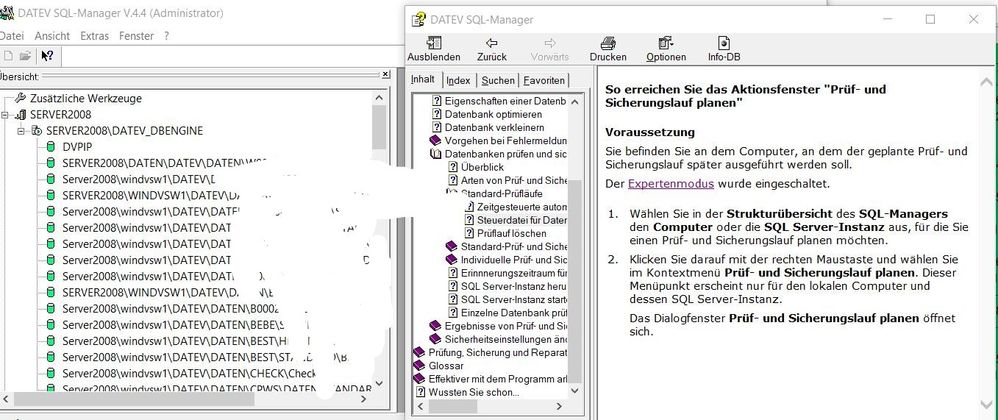

Ich nehme an es geht um den automat. Sicherungslauf der SQL Instanz und hier wäre es mehr als wünschenswert wenn bei Defekt hatte ich noch nie- aber wer weiß- eine automa. Mail an den Admin oder KOB oder EDV Verantwortlilcher ginge, damit hier schnell reagiert werden kann.

Aus der Hilfe:
Wenn in einer Datenbank ein technischer Fehler aufgetreten ist, so wird der Anwender beim Start des Programms darauf aufmerksam gemacht.
Trotzdem sollten Sie aus Sicherheitsgründen regelmäßig überprüfen, ob alle Datenbanken noch technisch fehlerfrei sind.
Oder am SQL Server die Ergebnisse unter "%datevpp%\LOG\DBMSTool" per PowerShell o.ä. auswerten. Alternativ im SQL Manager -> Extras -> Einstellungen -> Datenbankprüfung die Ergebnisse auf ein Share legen (und prüfen).
