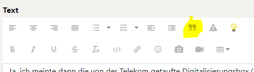

@synergize-it: Ah, danke für den Hinweis mit der Registrierung. Ich dachte eher, der SIP-Trunk bzw. Block bei der Telekom wird dann zum Anbieter portiert und der stellt damit dann alles mögliche an.
Die Zitate kann man via Zitatbutton einfügen. Aber dann auch nur die, wo man auf antworten geklickt hat. Versteckt sich hinter den 3 Punkten.
Einfach mal im Bereich zum Ausprobieren ausprobieren.

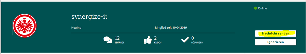

Wie gesagt, einfach mal durchrufen (06171/9789219). Bis 19:30Uhr oder morgen ab 10:00Uhr.
PS: Gibt es hier im Forum auch PM?
Nachricht 36 von 246
2570 Mal angesehen
Über den nickname fahren > zum Profil
Sollte Sie jemand ignoriert haben, können Sie trotzdem eine PM schreiben. Diese taucht beim Empfänger dann aber nie auf. Also nicht wundern, wenn nichts zurückkommt. Wenn der Balken vor der PM unter "gesendete Objekte" weg ist, wurde sie vom Empfänger gelesen.
P.S. bitte Netiquette beachten 😊: Bitte keine Werbung!
