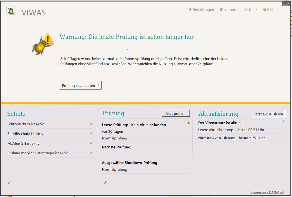

Der obigen Meldung entnehme ich, dass unter VIWAS keine automatischen Zeitpläne mehr eingerichtet sind, obwohl von DATEV empfohlen. Wer hat die Einstellungen zu den automatischen Zeitplänen gekillt?  Wie soll ich als SmartIT-User diese Nachricht deuten und was soll ich nun machen!

Ich habe unter Einstellungen manuell die automatische Prüfungen angestoßen.

Manuell kann man das starten, aber ist dies im Sinne des Erfinders? Wenn der Ausfall der Automatik ungewollt ist, ist dies schon eine kleine Sicherheitslücke und somit ein Bruch des QM bei der SmartIT?. Bisher habe ich mich als User auf die Sicherheitsstrategien verlassen und musste unter VIWAS nichts manuell unternehmen (ist ja streng genommen auch gar nicht mein PC ).

an SK hatte ich auch schon gedacht. Ohne Smart-IT o. ä. gibt es hier seit einiger Zeit keine automatischen Updates und keine automatischen Prüfungen obwohl die Einstellungen noch vorhanden sind und angezeigt wird: Nächste Aktualisierung: ... oder Nächste Prüfung: ...
Wir haben keine Erklärung gefunden, Einstellungen wurden erneuert etc. pp. nichts lief besser. Dann kam auch ich heute auf die Idee: Es gab doch ein Viwas Update vom 12.07., könnte diese Installation das Problem gebracht haben?
Na ja, zumindest findet man hier in der Community Leidensgenossen. Immer wieder Roy Black: Du bis nicht allein... Das ist dann schon einmal etwas, viel besser als nur das stille Kämmerlein bei SK.
Ich werde jetzt, wie in den vorherigen Tagen, immer wieder manuell starten, also nicht ganz so regelmässig wie automatisch, aber immerhin laufen dann die Updates und die Prfüfungen (zumindest nach Logbuch und co.).
Wir haben Win 10 19.03 noch zurückgestellt (35-Tage-Regelung), könnte es evtl. sein, dass die Probleme nach Update nicht mehr vorkommen?
Die Hoffnung auf Klärung und Lösung duch die DATEV bleibt. Wenn wir uns auf ViWAS verlassen, wollen wir ja nicht verlassen sein...

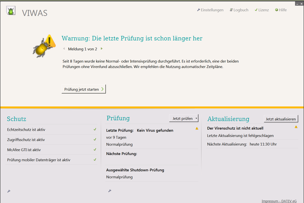

Wieder gab es ein Update (hier unter SmartIt), wieder gibt es die beunruhigende Meldung bei VIWAS durch ein offenbares "überschreiben" der automatischen Zeitpläne. Ein erneutes Versagen des QM?
Der erhobene Zeigefinger mit "Wir empfehlen die Nutzung automatische Zeitpläne" kommt mir wie Hohn vor.
Ich weiß, es kommt wieder die Info es sei alles nicht so dramatisch, ich finde es aber schlimm, den ich muss mich erneut darum kümmern und meine kostbare Zeit opfern. Ich möchte mich an dieser Stelle auf die SmartIT/DATEV verlassen können. DATEV, bitte unternehmt hier jetzt endlich etwas, damit dieses Problem nicht erneut auftaucht. Danke.

Stimme ich Ihnen vollkommen zu! Wenn man sich schon auf die DATEV verlässt, dass die die IT im Griff hat, sodass man im besten Falle immer und überall arbeiten kann, möchte ich mich genauso wenig mit solchen Dingen beschäftigen. Das geht gar nicht.
Viel beunruhigender finde ich, dass das letzte Update nicht funktioniert hat.

Ja, das fehlende Update ist wahrscheinlich dramatischer (funktioniert aber erst seit 4 Tagen nicht mehr). Mit kommt hier gerade "grobe Fahrlässigkeit" in den Kopf......

Hallo seesport,
aktuelle gibt es aus Service-Sicht kein flächendeckendes Problem mit der Virensignaturaktualisierung. Ich kann an dieser Stelle also keine allgemeingültige Aussage oder Abhilfe zu der beschriebenen Fehlersituation liefern.
In Ihrem Fall müssen wir die Ursache individuell prüfen und beheben.
Sie haben völlig recht, als SmartIT-Kunde sollten Sie sich nicht mit solchen Problemen „rumschlagen" müssen. Deshalb arbeiten wir aus der Fachabteilung in solchen Fällen eng mit den Kollegen der SmartIT zusammen um schnell eine Lösung zu finden.
Allgemein
Wir können uns nur um Fehler kümmern welche wir auch kennen, deshalb sind wir auf die Rückmeldungen unserer Anwender – egal ob SmartIT oder nicht – angewiesen. Sollten Sie von dem gleichen oder einem ähnlichen Fehler betroffen sein, melden Sie sich bitte im VIWAS-Service.
