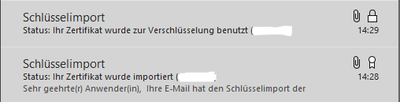

Danke für den Hinweis Herr @Andreas_Bär ich habe die Schritte erfolgreich durchgeführt.
Wenn ich die E-Mail von der Auftragssteuerung öffnen möchte bekomme ich trotzdem noch den gleichen Fehler.

die alte gesendete E-Mail kann nicht geöffnet werden. Die neue vom Schlüsselimport kann ich öffnen.
Ich lass mir die Nachricht der Auftragssteuerung nochmal neu senden.
Genau, zukünftige Mails werden dann auf jeden Fall für die passende SmartCard verschlüsselt.
Das spricht jedenfalls dafür, dass es einen Wechsel der SmartCard gab. Wenn von den bisher verschlüsselten E-Mails nichts benötigt wird, Haken dran, ansonsten ist die Frage warum eine neue SmartCard und keine Folgekarte (mit der man auch die bisher verschlüsselten E-Mails hätte öffnen können).

ich habe das Verhalten gerade mal erprobt und tatsächlich, lassen sich ältere E-Mails nicht mehr öffnen.
Das sind in meinem Fall alles ältere Geschichten aus 2021 und Anfang 2022, daher jetzt nicht tragisch, aber schön ist das trotzdem nicht.
