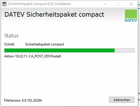

Hallo liebe Community,
beim Versuch das Sicherheitspaket zu installieren, bleibt der Installer an folgender Stelle stehen:
Was kann ich machen, um das Paket auf den Rechner zu bekommen? Vielen Dank im voraus!
LG THOMAS
Nachricht 2 von 10
1486 Mal angesehen
Wie lange haben Sie gewartet? An der Stelle kann es schon mal ein paar Minuten dauern; auch wenn sich augenscheinlich nichts tut.
