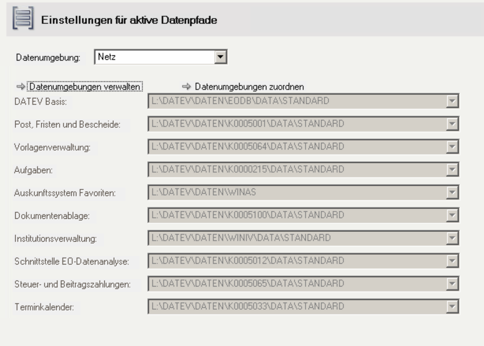

bitte rufen Sie im mit Administratorrechten geöffnetem DATEV Arbeitsplatz Extras | Einstellungen... auf und kontrollieren Sie anschließend in der Kategorie EO Datenpfade verwalten ob in allen Zeilen ein Datenpfad vorhanden ist.
Christian Wielgoß

Hallo Christian,
ja hier ist jede Zeile ausgefüllt.
wielgoß

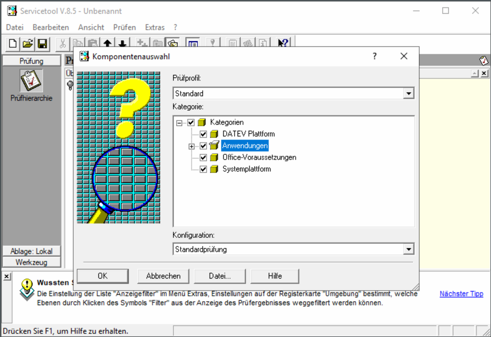

haben Sie mal das Servicetool durchlaufen lassen? Gibt es hier diesbezügliche Hinweise oder Fehler?
Christian Wielgoß

danke für den Tipp. Das Habe ich jetzt mal durchlaufen lassen. Ich habe auf dem Datev-Server den Suchlauf mit folgenden EInstellungen durchgeführt:
Er hat nur zwei Warnungen/Fehler gefunden: Einmal, dass "Zwischenspeichern" auf der Datev-Freigabe aktiviert ist und zum Anderen, dass ein Telefonie-Plugin nicht richtig eingerichtet ist.

Okay, das habe ich auch überprüft. Hier sind alle Dropdownmenüs ausgefüllt. 🙂
