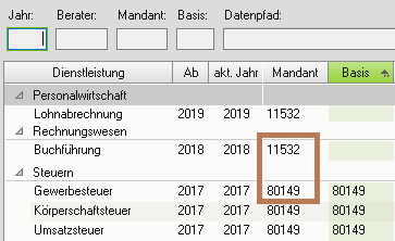

Leider klappt das nicht.
Nur zur Sicherheit, dass wir auch vom selben sprechen anbei der Screenshot aus der Leistungsübersicht:
Hier soll die 80149 auf 11532 geändert werden.

Hallo Herr Will,
die Umstellung des Rechnungswesens hat ja offenbar funktioniert. Für das Umspeichern in den Steuerprogrammen hilft Ihnen das Lexinform-Dokument Ordnungsbegriff (Beraternummer, Mandantennummer, Basisnummer) in den DATEV-Steuerprogrammen ändern (Mandant speichern unter) vermutlich weiter, hier ist nochmal ausführlich erklärt was Herr Hagena bereits in Kurzform aufgezeigt hatte.

Öffnen Sie Gewerbesteuer mit irgendeinem Mandanten, klicken Sie nacheinander auf Mandant | Mandantenmanager | Mandant | Speichern unter
dann sind Sie im Dialog Mandant speichern unter
dort tragen Sie die neue Mandantennummer ein und klicken auf "alten Ordnungsbegriff löschen".
Dann sollte die LÜ die richtigen Werte anzeigen, USt und KSt funktionieren genau so.
