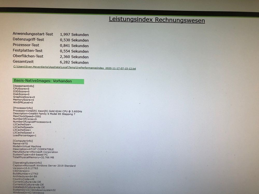

ich würde gerne mal eine Einschätzung zu unserem Leistungsindex Rechnungswesen haben. Es fällt einem schon häufiger auf, dass Datev sehr träge ist z.B. in Kanzlei-Rechnungswesen (öffnen diverser Auswertungen, z.B. Entwicklung des AV), beim buchen, im Programm Bilanzbericht o.ä.
Jetzt stellt sich die Frage, ob es Einstellungen sind die evtl. optimiert werden können oder ob es an der Hardware liegt:

Der Index sagt mittlerweile wenig aus bzw. kann man diesen nur bei gleicher IT vergleichen. Wir sind im DATEVasp mit einem Index von 10 Sekunden und trotzdem geht die FiBu so schnell auf, wie ich es noch nie gesehen habe. Den ganzen Text beim Öffnen kann man schon nicht mehr lesen.
Liegt daran, dass DATEVasp hoch virtualisiert inkl. Citrix und SAN und Co. ist und damit nicht gegen ein lokales Storage zu vergleichen ist, auch wenn es SSD sind. Auch 8 Sekunden sind schon sehr schnell. Wenn DATEV trotzdem träge ist, muss man die Nadel im Heuhaufen suchen.
Im DATEVasp kommen Intel Xeon 6254 CPUs zum Einsatz im VK von Intel per Stück zu 3800$ - 14% schneller als Ihre CPUs im SingleThread!
Da müssen Sie auf die Suche gehen, wo was hakt. Virtualisieren Sie? Lokales Storage oder SAN? FibreChannel oder SAS? Ist der Test gemacht worden als niemand gearbeitet hat? Wo ist der Test gemacht worden: RDS oder DATEV Fileserver? Unterscheiden sich die Werte? Wie viele Hosts / VMs haben Sie? Swappen die VMs ggf? Wie viele User arbeiten max. pro RDS? Alles Server 2016 oder mixed Betrieb? Da brauchen wir schon mehr Angaben als nur eine Zahl 8 Sekunden.
Kollege aus dem PARTNERasp hat ähnliche Werte (um die 8 bis 10) und dort ist es wohl merklich langsamer.

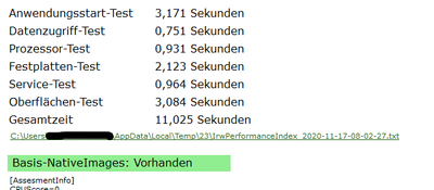

ich habe heute morgen nochmal gemessen....
gestern war, als 11 Leute am Datev-TS angemeldet und arbeiten waren.
Heute morgen, 2 Leute angemeldet.
"kleiner" Unterschied... 😉

Zur Vergleichbarkeit mit den Screenshots anderer Teilnehmer fehlt bei Ihnen der "Service-Test" - auch wenn dieser keinen großen Anteil ausmacht.

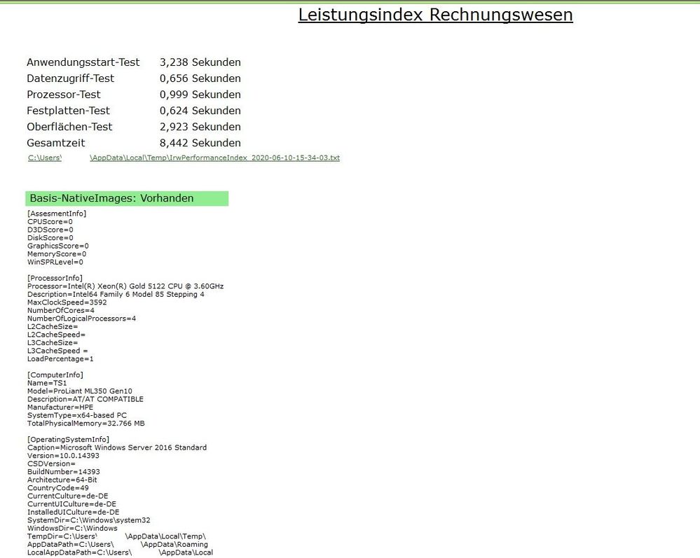

Ein frischer Leistungstest aus der DATEVasp-Welt... Angemeldet sind 8 Benutzer auf dem getesteten WTS.
Noch Fragen?

partnerASP?
läuft das „schnell“? der anwendungsstart liegt auch wieder über 3.. wie bei threadersteller
chrisocki
Nachricht 25 von 47
2655 Mal angesehen
Nein, DATEVasp.
Und Nein, wirklich schnell ist anders. Wirklich langsam aber auch nicht...

Wie kommts, dass der (Service-Test)  bei mir (und auch einigen anderen Screenshot hier im Chat) fehlt?!  🤔
Nachricht 28 von 47
2637 Mal angesehen
Weil es eventuell noch nicht läuft?
Eventuell kann dies hier helfen:
https://www.datev.de/dnlexom/client/app/index.html#/document/1001742?hitMarkTerms%5B%5D=rw40_1001742&hitMarkTerms%5B%5D=service%2520rest
