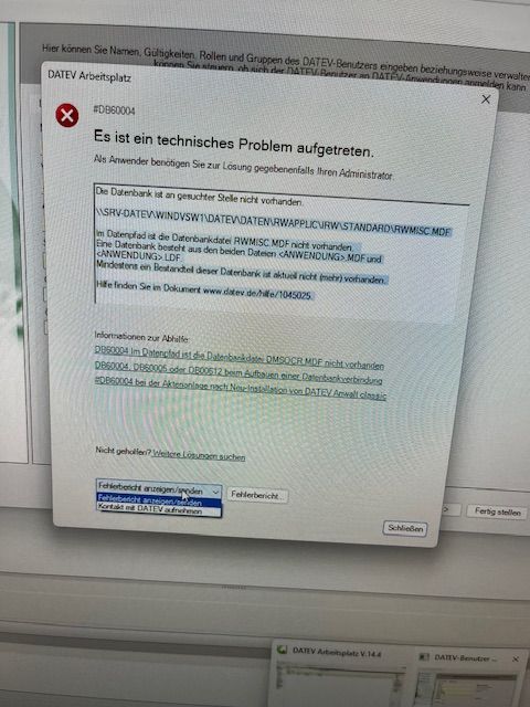

Hallo und schönen guten Abend,
wir haben heute bei uns in der Firma DATEV Mittelstand Faktura (ITU) auf dem Server installiert inkl. zwei Clients. Leider lief es nicht ganz reibungslos. Am Ende hat es aber geklappt. Jetzt hängen wir noch an einer Fehlermeldung, siehe Bild. Kann hier jemand helfen ? Der Fehler tritt immer auf wenn man Benutzer bearbeiten möchte und lässt sich nicht quittieren … hilft nur der Task-Manager und Programmneustart.
Es würde mir auch schon die Info helfen, bei wem und wie ich mich an DATEV wenden kann bzgl. dieses Fehlers (Telefonkontakt o.ä.).
Man muss dazu sagen, dass wir bisher nur Unternehmen Online und Belegtransfer genutzt haben. Wir sind hier absolut neu im Geschäft.
Viele Grüße und danke für jeden Hinweis.

Sorry … Bild jetzt da …

DB60004, DB60005 oder DB00612 beim Aufbauen einer Datenbankverbindung
Und die Datenbank ist wirklich nicht da? Die NTFS Rechte wurden von Hand gesetzt oder mittels DATEV Tool? Welche Probleme gab es bei der Erstinstallation noch alle?

Also die Daten existieren wirklich nicht. Ich muss dazu sagen, dass ich quasi der nur der Anwender und Laie bin und heute unsere IT-Fachmann die Installation durchgeführt hat.
Wir sind so vorgegangen….
- Installation auf dem Server. Hier gab es zunächst Probleme mit den verschiedenen Sticks mit unterschiedlichen Berechtigungen und dem Aufbau der Verbindung zum RZ. Am Ende hat es geklappt.
- Bei Installation Client 1 war das Probleme, dass DATEV die Testversion gefunden hat und die Installation dann irgendwie Chaos verursacht hat. Am Ende haben wir mit Hilfe des DATEV Hilfsprogramms alles deinstalliert auf dem PC und dann die neue Version ein zweites Mal installiert. Das hat soweit funktioniert. Könnte es sein, dass wir mit der Deinstallation etwas auf dem Server mitgelöscht haben .
- Bei Client 2 waren Netzwerkprobleme die Ursache. Hier mussten wir es auch zweimal installieren.

Ich würde eine Reparaturinstallation des Rechnungswesenteils via Installationsmanager versuchen. Das geht am Server, wenn es ein Server mit Arbeitsplatz und Programmen geworden ist oder an einem der beiden Clients.

Ich werde es morgen mal so probieren… ist ein Server mit Arbeitsplatz. Aber Stopp … wir haben Mittelstand Faktura ohne Rechnungswesen bestellt. Es geht uns nur ums Auftragswesen.

DATEV sucht aber eine Datenbank, die zum Rechnungswesen (RWApplic) gehört. Interessant 🤔. Dann ist das also auch keine Lösung.

Kurzer Zwischenstand… Reparaturinstallation hat nix gebracht. Immer wieder gleiche Fehlermeldung s.o. (egal welcher Client, PC, Stick oder Server). Die Datenbank ist einfach nicht da. Ich werde DATEV direkt kontaktieren.

Soooo und nun melde ich mich mit der Lösung (Servicekontakt), welche so simpel ist, dass ich mich fast gar nicht traue es zu schreiben.
Also mit der Installation wurde (und wird) die fehlende Datenbank nicht sofort angelegt. Kurz nach dem Öffnen des Arbeitsplatzes kommt daher diese ominöse Fehlermeldung. Aber mit einem einfachen Aufrufen der Auswahl “Kunden” links im Menü wird anschließen die Datenbank automatisch initialisiert und erstellt. Damit war der Fehler auch schon behoben 🙂
