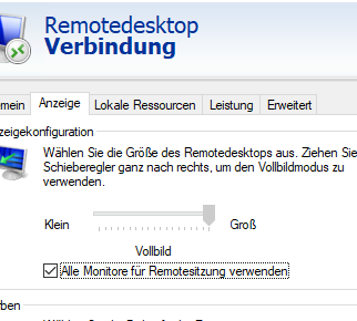

ein weiteres Problem was alle betrifft: Sobald man zum Remote Desktop verbunden ist, werden alle drei Bildschirme (Laptop + 2 externe) mit dem Remote Desktop ausgefüllt. Um den Remote Desktop nur auf einem auszuführen, muss dieser in den Fenster modus versetzt werden und auf den jeweiligen Bildschirm gezogen werden. Da ist allerdings das Problem, dass im Fenster Modus im Remote Desktop gescrollt werden muss.

zum zweiten Problem:
Wenn Sie den Haken rausnehmen, geht die Verbindung nur auf einem Monitor auf.
Alexander Schreiber

Dazu als Ergänzung, da Sie Smart IT benutzen: die Verknüpfung liegt unter C:\Users\<benutzername>\AppData\Roaming\DATEV\KONFIG\ASP00001. Diese können Sie via Rechtsklick bearbeiten und dann erscheint dann von aschreiber​ beschriebene Fenster.

Also das mit den Bildschirmen hat geklappt - danke!
