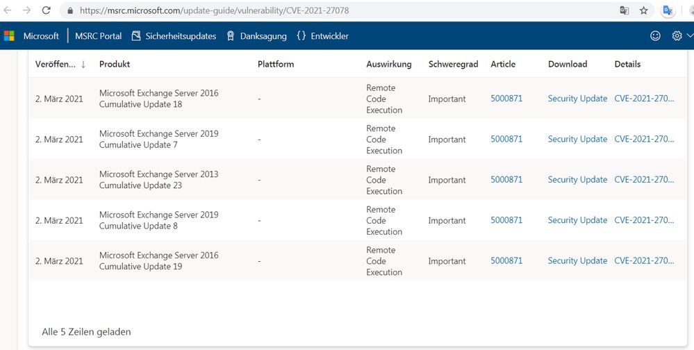

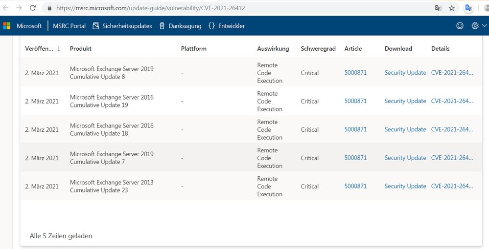

... wollte ebenfalls einen alten, aber noch im Privatbereich genutzten Exchangeserver 2010 mit dem Sicherheitsupdate versorgen und mit dem MS Tool checken, werde aber für diese alte Version "Exchangeserver 2010" nicht fündig (siehe Screenshots).
... muss ich woanders suchen ?
... in den Windows Updates wurde mir (bisher) noch nichts Passendes angeboten
... vielleicht kommt ja noch was, nachdem andere Updates installiert sind
... und ist das Script "Test-ProxyLogon.ps1" das Richtige ?
Der Exchange Server 2010 ist eigentlich aus dem Support raus. Aber:
Microsoft schreibt, dass der Exchange Server 2010 für Defense in Depth Zwecke aber ebenfalls aktualisiert wird. Das Exchange-Team hat zudem diesen Techcommunity-Beitrag zum Thema veröffentlicht, wo auch das Update für Exchange Server 2010 – Exchange Server 2010 (RU 31 for Service Pack 3 – this is a Defense in Depth update) – zu finden ist.
Jap, ist es. Ob das bei Exchange Server 2010, der EOL ist, auch funktioniert, kann ich nicht sagen. Das ist unter anderem der Grund, warum man nur vom Hersteller unterstützte Software einsetzen sollte.
Wie man dem aktuellen MSRC Announcement entnehmen kann, ist Exchange 2010 weder von CVE 2021-26412 noch von CVE 2021-27078 betroffen sondern nur von CVE 2021-26857. Hierfür gibt es auch einen Patch.
Ich würde aufgrund des Alters nicht davon ausgehen, dass das PowerShell Script läuft. Daher bleibt wohl nur die manuelle Prüfung des Event Logs.
Für eine Reaktion ziemlich spät.

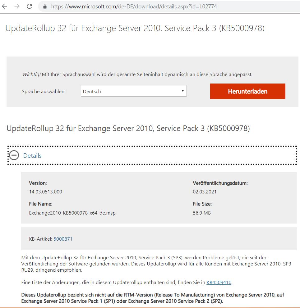

Danke für die Feedbacks @MBehrens und @metalposaunist
... habe vielleicht doch was gefunden
... ja, das Script wollte nicht laufen, deshalb habe ich nachgefragt
Nachricht 12 von 70
3103 Mal angesehen
Nachtrag:
... das Update Rollup 32 war friedlicher als erwartet.
... was mich aber jetzt noch umtreibt:
muss ich jetzt im EventLog manuell nach Einträgen suchen, die das o.g. PowerShell-Script scriptgesteuert suchen würde oder gäbe es auch alternative Sicherheitschecks ?
... auch auf einem privat genutzten LAN will man 'die Fenster und Türen geschlossen halten'
... ich nehme an, dass man durch das 'sinnerfassende Lesen' [(c) @wielgoß] des Powershell-Scripts auch Erkenntnisse gewinnt, wo dieser Exploit Spuren hinterlässt.
