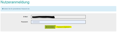

Die secure.html öffnen und bei der Anmeldung mit Benutzername + Passwort kann man sein Passwort zurücksetzen.
Bezogen aufs iPhone: Lass mich das kurz testen. Ohne extra SeppMail.
EDITH: Ohne extra SeppMail App am iPhone bekomme ich nur einen weißen Bildschirm. Mehr nicht. Die App installiere ich mir aber nicht. Das ist Technologie, die einen ins Grab bringt statt Kommunikation erleichtert. Den weißen Bildschirm hatten wir neulich auch erst in der Community.

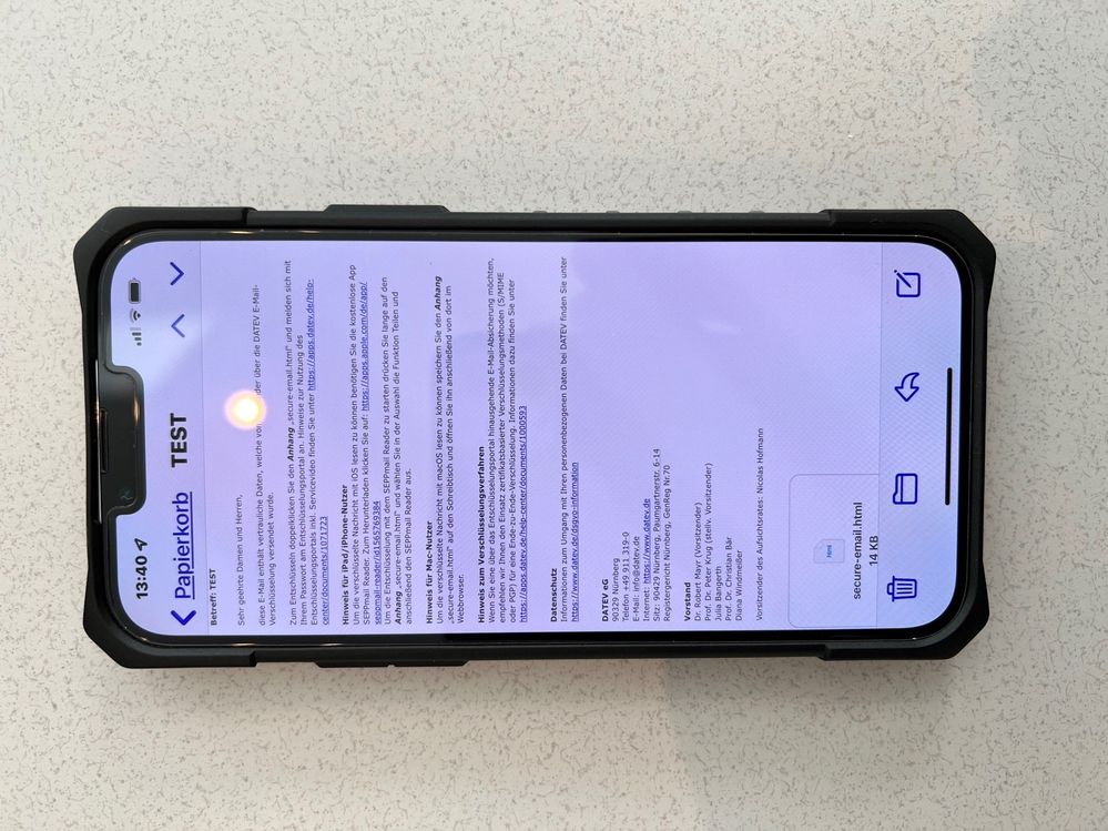

Ja intensiver man sich mit dem Thema DATEV Email-Verschlüsselung und IPhone (ggf. auch anderer Smartphones) befasst umso absurder und negativer kommt einem (zumindest mir) dieses Softwareangebot der DATEV vor.
Ob es zudem altersdiskriminierend ist, möchte ich in der Beurteilung anderer belassen.
Der Text in der verschlüsselten Mail ist derart klein geschrieben, dass es (gerade) für ältere Menschen oder für Menschen mit Sehbehinderung fast unmöglich ist, den Text überhaupt zu lesen. Kein Wunder, dass dann auch die Hilfe erst gar nicht beachtet wird. Ich habe das größte IPhone, dass es derzeit auf dem Markt gibt und habe immense Schwierigkeiten diesen kleinen Text zu lesen.
Es ist mir mehr als peinlich, meinen Mandanten die es schwerer mit dem Lesen haben, jemals eine verschlüsselte Email gesendet zu haben.
Hat sich irgendwann mal ein Verantwortlicher von DATEV (ggf. älter oder mit Sehbehinderung/-einschränkung) jemals eine Mail zusenden lassen?
Diese Software ist aus meiner Sicht nicht geeignet für eine anständige und angemessene Kommunikation mit meinen Mandanten. Ich denke darüber nach sie abzuschalten.
ACHTUNG auf dem Bild ist das IPhone doppelt so groß wie in Realität. Also die Bildschirmansicht mal auf IPhone-Originalgröße runterzoomen, dann hat meinen einen Eindruck.
