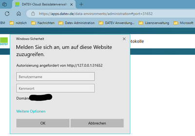

wenn ich mich bei DATEV-Cloud Basisdatenverwaltung anmelde, werden immer Domänenanmeldedaten abgefragt.
Das geht so in die Richtung "Delegation von Anmeldedaten" im Browser.
Bei Edge haben wir zwei Besonderheiten:
Zonenzuweisungen sind über Gruppenrichtlinien gesetzt (wegen SSO zu Entra-ID u.a.)
Das UserDataDir (von Edge) liegt in roaming_app_data nicht im Standardverzeichnis local_app_data.
Jemand hier, der das Problem auch hat(te)? Idee, Lösung?

@harachte schrieb:
Idee, Lösung?
Bist Du DATEV Hauptadministrator und hast eine SmartCard mit Administratorrechten gesteckt? Probiert man das, was Du möchtest mit dem Betriebsstätten mIDentity ist das Verhalten normal.

Ja, richtig, ich bin Admin und habe die passende Karte gesteckt.
Die Anmeldung mit der Smartcard kommt zusätzlich.
Gebe ich (jeweils) meine Zugangsdaten ein, funktioniert die Anmeldung auch.
114 Mal angesehen
Dann lass mich mal in die megra GPO schauen, wo ich einen Wert gesetzt habe, dass diese Abfrage im Inkognito-Modus nicht kommt. Könnte hier auch helfen. Bin jetzt aber erstmal in einem Termin.
